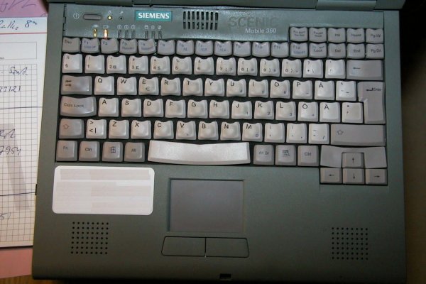

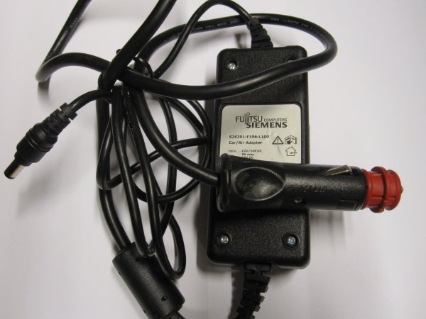

Inget svar på din fråga men med den rubriken vill jag visa en dator som kunde brunnit upp, och kanske även bilen. Den låg i baksätet i servicebilen och ansluten via ciggkabel. Datorn var avstängd men tydligen fått för sig att starta, Där var garanti kvar på maskinen men det struntade Siemens i.

Jaha, jag har inte beskrivet vilken adapter jag använt i mitt inlägg. Jag har alltid till alla mina datorer använt original spänningsomvandlare.
