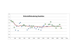

Har en integrerad 4-hjuling 4,4 ton 150 hkr
Kör alltid 100 km/h GPS-fart eller enligt skyltning
Bränsleförbrukningen mätt vid tankning mot mätarställning
Blå/gula tankat i Sverige , övriga i utlandet
Jag klarar inte att läsa siffrorna i diagrammet , blir bara suddigt när jag förstorar. Sitter med en ny IPad.
Göran i Björnarbo
Fungerar. Tänkte inte på att klicka på bilden . Vart en väldig skillnad i läsbarhet. Tack
