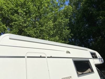

Vi har köpt husbil och med den följde ett ”luftttält”. Det finns en skena monterad på bilen för tältet. Vi vill köpa och montera en boxmarkis och undrar hur den ska fästas - kan man använda den redan befintliga skenan eller måste den plockas av?

Den skenan kommer inte klara att hålla en tung markis, ser ut att vara fäst med plåtskruvar, du måste ha en skena bultad genom väggen avpassad för din markistyp.

Det enda som går att se är att det finns 18 skruvar som går in i väggen och kanske den böjda listen i taket.
Jag hade inte vågat ha dom kvar eller listen utan vara ruggigt säker på att det är synnerligen väl tätad och med vad.
