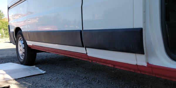

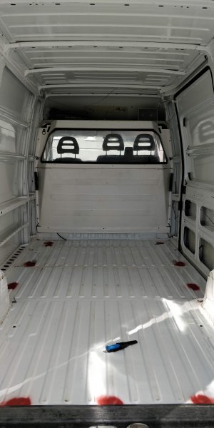

Nu är all utvändig ytrost lagad och lacken är rubbad och polerad för att få bort alla spår av dekaler som suttit på bilen. Efter att jag rivit ut all inredning i bilen upptäckte jag att de fanns bulthål som blivit angripna av lite ytrost. Efter lite slipning och spackling så är det nu dags att börja isolera! Idag anlände även takluckan jag beställt, blev en Fiamma turbo vent. Det ända jag behöver lista ut just nu är hur eventuell tilluft skall lösas, om det ens behövs ett friskluftsintag.

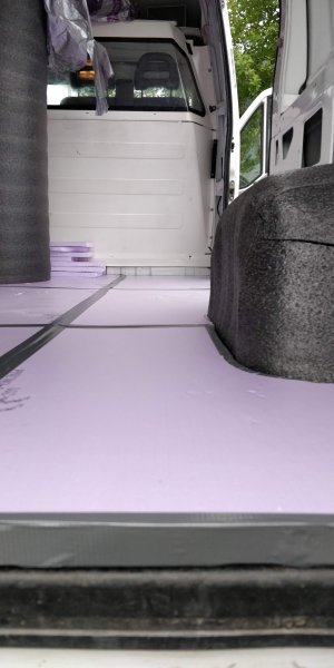

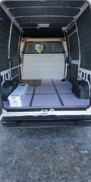

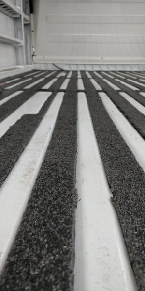

Idag isolerades golvet! Då golvet är vågigt bestämde jag mig för att maximera isoleringen och fylla ut golvet med 9mm betongmatta innan 30mm XRP skivorna lades ovanpå. Jag klädde skivorna med silvertejp som jag hoppas förhindrar gnissel! Nu håller jag tummarna för soligt väder så att takluckan kan installeras.

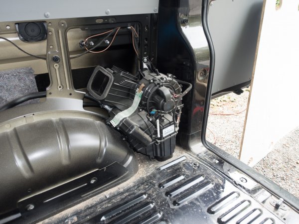

Filjoo, så här har jag tänkt. Jag har sådan tur att längst bak i min bil står ett extra värmepaket som är kopplat till motorns kylvatten.
Man kan även välja kyla. I så fall hämtas friskluft underifrån bilen.
Jag ska ta bort det här aggregatet. Inte för att det är dåligt på något vis utan för att jag hellre vill ha varmvatten och kopplar därför in kylslangarna på varmvattenberedaren istället. När jag tar bort aggregatet blir det ett hål i golvet där det kommer in friskluft :) Tänker koppla på en fläkt för ökat intag vid behov och dra ett eller två rör för distribution av luften. Jag har mest satsat på att göra bilen vinterduglig men inser att med en svart bil som används året om vill jag gärna få ner värmen på sommaren. Solceller - som jag inte alls tänkt ha - kan faktiskt göra nytta genom att driva fläktar för insug och utblås så att de arbetar som mest när det är som varmast. Får väl hänga på ett hepafilter från en dammsugare för att inte fylla bilen med pollen och damm :eek:

Angående ditt bygge så tror jag ditt golv blir välisolerat! Silvertejpen gör väl som tejp ofta gör - lossnar med tiden, men så dags ligger det golv över och håller tejpen på plats så den lär knappast flytta på sig. Jag tror din lösning kommer att funka. Själv kommer jag att endast använda betongtäckmatta (4 x 0,9 = 36 mm) och då den är mjuk och jag ska ställa saker ovanpå, visserligen plywood över, så kommer jag att bygga ett regelverk som förhindrar att golvet trycks ihop där det blir belastning. Dina XRP-skivor är betydligt stadigare tror jag, du klarar dig väl utan reglar, eller?

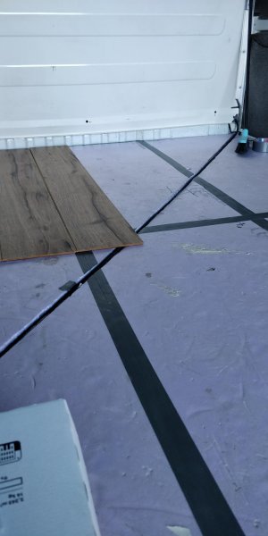

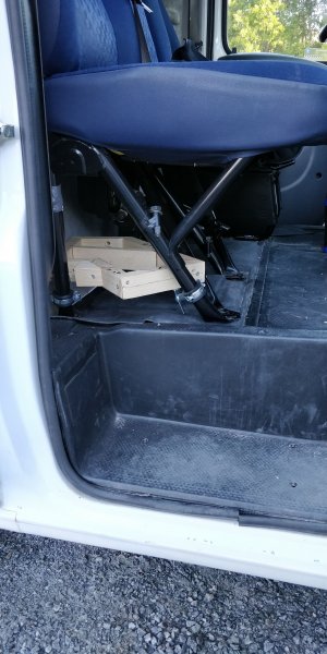

Nu är nästan isoleringen klar! Har använt närmare 70-80 kvm betongmatta á 9mm och ca 7kvm Xrp á 30mm. Tanken är att lägga ett sista heltäckande lager innan jag klär väggarna med 4mm plywood. Nu är även kabel dragen som ska kopplas på generatorn. Det var inte det lättaste att ta sig genom kupén och ut genom torpedväggen men jag lyckades tillslut hitta en bra väg att gå. Har dragit en 16 kvadrat till generatorn som jag klädde i flexslang. Laitis hade riktigt bra utbud på olika sorters kabelskydd som gick att köpa på lösmeter. Så ska ni dra kabel och vill ha bra skydd för kabeln bör ni kolla in Laitis. Jag har även börjat montera dieselvärmaren. Tanke är att montera den i kupén för att spara utrymme samt för att få så lite ljud som möjligt in i skåpet. Jag har reglat upp under en av stolarna och fäst det med rörklämmor med gummipackingar som förhoppningsvis gör att ev vibrationer från värmaren försvinner, vi får se hur det fungerar.

Fick ge upp min tanke att montera dieselvärmaren hängande så jag monterade den direkt mot golvet i kupén. Mycket har hänt sedan sist så jag lägger upp en del bilder. Nu är värmaren testad och den har fungerat otroligt bra. Det som är kvar att göra nu är att dra in 230 in i bodelen. Jag funderar på att använda det befintliga uttaget som finns för motorvärmaren i fronten på bilen och koppla på mig där för att kunna dra in några 230v uttag i bodelen. Dessa ska användas för att montera C-tek till batterierna samt eventuellt köra ett element vid tillfällen då dieselvärmaren inte är passande att köra. Hur har ni dragit in 230v i era bilar? Var placerade ni uttaget?
