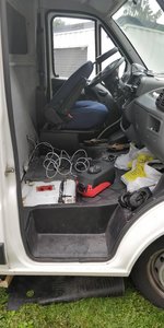

Nu är nästan isoleringen klar! Har använt närmare 70-80 kvm betongmatta á 9mm och ca 7kvm Xrp á 30mm. Tanken är att lägga ett sista heltäckande lager innan jag klär väggarna med 4mm plywood. Nu är även kabel dragen som ska kopplas på generatorn. Det var inte det lättaste att ta sig genom kupén och ut genom torpedväggen men jag lyckades tillslut hitta en bra väg att gå. Har dragit en 16 kvadrat till generatorn som jag klädde i flexslang. Laitis hade riktigt bra utbud på olika sorters kabelskydd som gick att köpa på lösmeter. Så ska ni dra kabel och vill ha bra skydd för kabeln bör ni kolla in Laitis. Jag har även börjat montera dieselvärmaren. Tanke är att montera den i kupén för att spara utrymme samt för att få så lite ljud som möjligt in i skåpet. Jag har reglat upp under en av stolarna och fäst det med rörklämmor med gummipackingar som förhoppningsvis gör att ev vibrationer från värmaren försvinner, vi får se hur det fungerar.
Nästa steg blir att få ut avgasröret genom golvet i kupén, jag har ingen aning om hur man tätar detta på bästa sätt, hur har ni gjort? Tips?

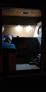

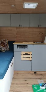

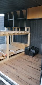

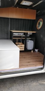

Fick ge upp min tanke att montera dieselvärmaren hängande så jag monterade den direkt mot golvet i kupén. Mycket har hänt sedan sist så jag lägger upp en del bilder. Nu är värmaren testad och den har fungerat otroligt bra. Det som är kvar att göra nu är att dra in 230 in i bodelen. Jag funderar på att använda det befintliga uttaget som finns för motorvärmaren i fronten på bilen och koppla på mig där för att kunna dra in några 230v uttag i bodelen. Dessa ska användas för att montera C-tek till batterierna samt eventuellt köra ett element vid tillfällen då dieselvärmaren inte är passande att köra. Hur har ni dragit in 230v i era bilar? Var placerade ni uttaget?
