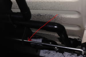

Som skrivits ovan är det bra att ha gråvattentanken mitt under bilen, men då behöver man få ihop det med länkaget för parkeringsbromsen. På vår bil har man antingen hängt tanken så lågt att parkeringsbromsens dragstång ryms ovanför, eller så är det någon ursparing i själva tanken. Jag har inte plockat bort ytterkåpan och kollat. Tanken är isolerad och värms av en klen avgrening från Trumans varmluftdistribution. Avloppsrören är inte isolerade, de borde nog vara det.
