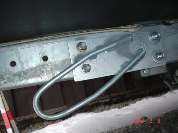

Det är klart att man ej tänker bogsera bilen baklänges.
Svaret är enkelt då jag monterat en ögla på ramen bak v sida på en Hobby 08 enl bif bild då man vid vissa tillfällen har kört in nosen och fastnat av någon orsak och då kan man man dra den bakåt enkelt den lilla korta bit det gäller.
