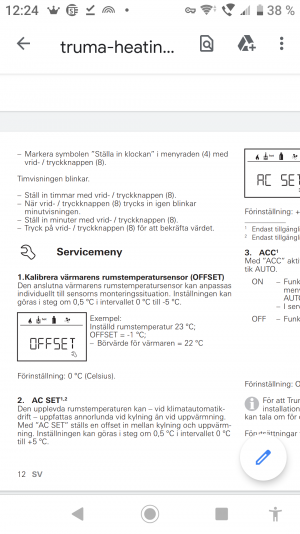

En undran hur man ställer in off-set. Har temp.givaren högt uppe. Om jag vill ha 20 C midjehöjd. Idag behöver sätta vredet på 22 C. Ska offset då vara -2 C..Tänker jag rätt ?
Jag tolkar manualen som om det är på andra hållet. Du vill ha 20 gr. Då måste du idag ställa vredet på 22 gr. Med offset -2 gr får du 2 gr kallare än vad du har idag. Och tyvärr går det inte att sätta offset på positiva värden. Så du får nog nöja dig med att sätta vredet på 22 gr.
Jag grundar detta på vad manualen säger:
"Kalibrera värmarens rumstemperatursensor (OFFSET) Den anslutna värmarens rumstemperatursensor kan anpassas individuellt till sensorns monteringssituation. Inställningen kan göras i steg om 0,5 °C i intervallet 0 °C till -5 °C. Exempel: Inställd rumstemperatur 23 °C; OFFSET = -1 °C; Börvärde för värmaren = 22 °C"
Med offset på -1 gr så ger värmaren 1 gr lägre än inställt värde. Eller tänker jag fel nu?
