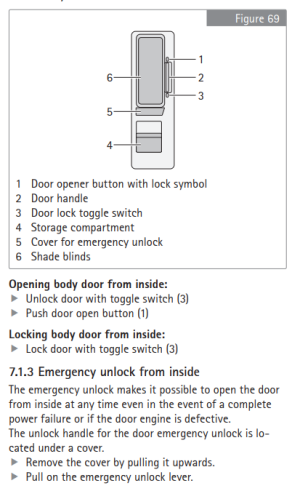

Hjälp! Vi har just köpt en Niesmann Bischoff Arto 66F 2013/14 och nu har den enda dörren (bodelsdörren) gått i baklås. Det är en dörr med "elektrisk åtdragningshjälp" som har en säkring som sitter i reläboxen i dubbelgolvet. Säkringen verkar ok men det kanske finns fler. Jag letar febrilt i bilens manual (>700 sidor!) men har hittills inte hittat någon lösning.
Som tur är så står husbilen hemma och jag kan krypa ut och in genom fönstret fram på passagerarsidan. Bilen är köpt på Forsbergs i Hyssna men de har givetvis stängt idag lördag.
Alla tips tas emot med stor tacksamhet!

Nej, den går inte att öppna. Jag försökte att med en mejsel trycka tillbaka "hakarna" som går in i de ganska stora och synliga byglarna i dörrkarmen men det gick inte. Jag har också provat att stänga av all ström och sätta på igen.

Haft samma fel. Skruvde bort byglarna som hakarna fäster runt för att kunna öppna dörren och slippa krypa ut genom fönstret. Felet var för dålig kontakt i en av kabelskorna på en av kablarna som kommer in genom hålet i dörrens vänstra nederkant. Måste ta bort insidan av dörren för komma åt kabeskon. Finns säkert andra saker som kan vara orsaken också.

Med största sannolikhet så har problemet med dörren inget med ellåset att göra. Öppningen av dörren är helt mekanisk. Känns handtaget på insidan slappt då har du en fjäder i mekanismen som gått sönder. Tror att det sitter fem fjädrar i mekanismen som var för sig kan påverka låsning/öppning av dörren.
Jag har haft isär min dörr flera gånger för att byta fjädrar på min Arto. Knepigt i ditt fall är ju att få upp dörren så att du kan komma åt att lossa klädseln på insidan av dörren. Det går att lossa klädseln med stängd dörr trots att det blir lite trång då ramen till myggnätet är ivägen. Klädseln är bara inskjuten i en list som löper runt dörren samt att man måste demontera handtaget där du stänger dörren med och panelen vid öppningshandtaget.
Klädseln kommer sedan att gå att lossa på så du kommer åt mekanismen på insidan. Det går ju inte att få bort den helt då låsbygeln är ivägen.

Tänker detsamma, min dörr behöver ingen el för att öppnas, bara stängning aktiverar åtdragningen.
