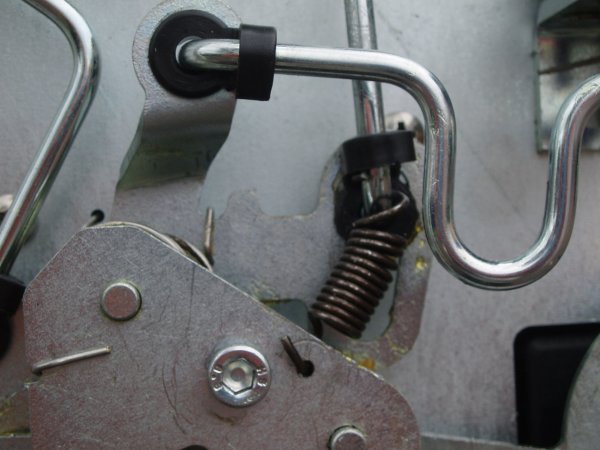

Jag kan också rekommendera " http://www.husbilsklubben.se/forums/t81242/ " vilken beskriver bra hur man demonterar dörrsidan. Jag har också haft problem med aktuella fjädern och stället för att sätta dit en underdimensionerad orginalfjäder har jag sätt dit en roddarfjäder från ett riktigt dörrlås. För detta behövde jag borra ett hål i yttre metallblecket och justera fjädern lite.P1010005.JPG

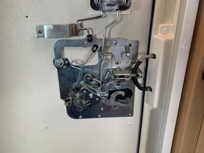

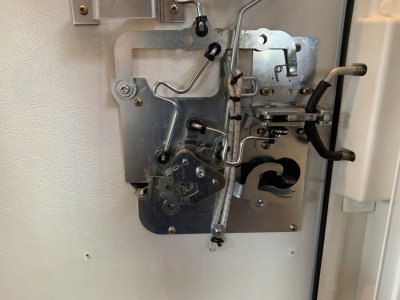

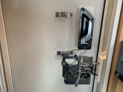

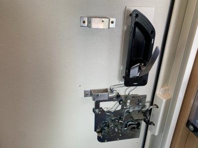

Gammal tråd men jag fyller på med min lösning i vår Dethleffs A5887. Kanske är det någon mer som söker lösning på samma problem, alltså att innerhandtaget på bodelsdörren hänger ut. Dörren och handtaget fungerade trots allt men dels så skallrar det lite när man kör och dels så stör det estetiska en del.
Jag hade inte tillgång till någon fjäder och ville försöka fixa problemet när jag ändå hade monterat bort kåpan runt om. Jag valde att använda en ”stropp” som vi hade kvar sedan tiden med segelbåt. Se bilder. Ser ut att fungera men vi får se hur länge det håller.
Före
Efter
