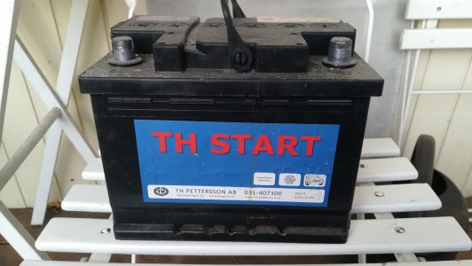

Efter vintern så laddade inte bodelsbatteriet. Det fungerade ok förra året. Kopplade ur och lyfte upp det. Tydligen ett startbatteri på 62Ah. Kollade spänningen..... jisses.. 1 volt. Hur är det ens möjligt. tror aldig jag haft ett bilbatteri på 1 volt. jaja, får bli ett nytt batteri. Jag har ett nytt oanvänt 60Ah, så kanske köper ett till och får 120.... Jaja, får se hur jag gör. Får bli till att vinterförvara batterierna något bättre.
JANKRO
6.192
Norrköping
854
Hej, hade du batteriet inkopplat över vintern eftersom du skriver kopplade ur och lyfte upp det, då är det väl troligt att någonting har dragit liiite ström och tömt det.
Beroende på laddare du har så kan du kanske få igång laddningen om du kan sätta laddaren på supply ett tag eller en gammal plåtlådeladdare en stund så du får i lite innan en nyare laddare får ta över..... Men när batteriet har varit så tomt så är det nog inte mycket idé att sparka igång det.

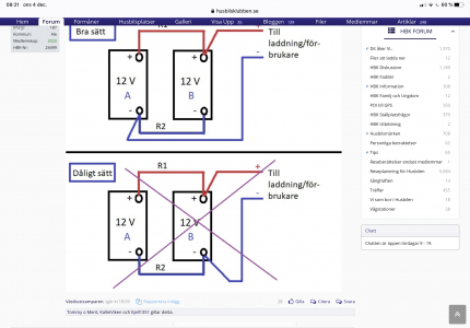

Jag har precis installerat 2 st enligt bild eftersom det blir många övernattningar utan 220V. Kopplade enl bild.

Så skall det kopplas, så har jag det också.
Men kan någon förklara varför det ena sättet är bättre än det andra?
Själva kablaget är väl "dött material" hur kan det känna att det går först till ett det första batteriet och sedan det andra?
Men fungerar det gör det!:)
Skall man koppla så även när man installerar Lithium batterier?
ingbe
1.288
Linköping
26160
Med fel koppling blir det alltid längre kablage till ena batteriet, medan rätt koppling ger samma länggd på kablage till båda batterierna. Att det ena batteriet har längre kablage på plussidan medan det andra har längre på minussidan spelar ingen roll, det är den totala resistansen som bestämmer hur mycket ström respektive batteri levererar.
Och det är samma förhållande oavsett batterityp.

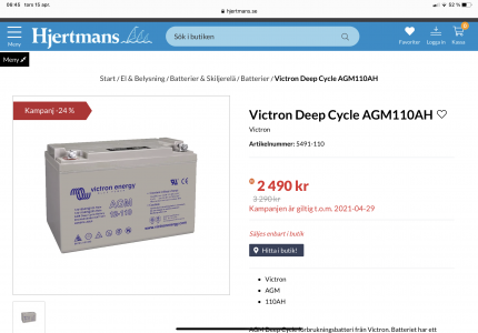

Att ha ett startbatteri som bodelsbatteri är inte optimalt. Bättre satsa på AGM. Om du till vintern laddar fullt innan avställing och sedan tar av minusanslutningen så klarar batteriet sig fint. Det är bara urladdade batterier som fryser sönder!
F.d. 58303
En fundering dom där AGM batterierna på Hjertmans upplever jag som ganska dyra i relation till ett litiumbatteri med samma kapacitet.
Kablarna är inte "dött material"
De har en viss resistans precis som batterierna. Det handlar om tusendels ohm och fungerar som strypventiler för strömmen.
På det "dåliga sättet" enl bilden i inlägg #7 (min bild för övrigt) hamnar båda sammankopplingskablarna i serie med batteri A och bromsar då strömmen till detta batteri mer än till batteri B, både vid laddning och urladdning.
På det "bra sättet" blir strömmen lika till/från båda batterierna
Tack för din bild
19.557
Problemet som finnes er proporsjonalt med antall A som skal gå gjennom koblingen. Så ved forsiktig ladning og forbruk er det nesten ikke problem. Sikring mellom batteriene kan være smart, den ryker raskt om noe skjer med ene batteriet og ved Kent sin kobling er det kun det ene batteriet som er koblet til bilen og ingen varning om problem. Med diagonal kobling vil sikringen ryke og det blir mørkt i bilen :D.
19.557
Prisforskjellen mellom dyreste deep cycle AGM og billigste LFP er i dag veldig liten internasjonalt, spesiellt om en ser på hvor mye en kan bruke av strømmen i pakken.

Beroende på hur man räknar så är bly-batterier runt 4 gånger dyrare än LiFePO4-batterier.
Då i låg- samt mellan-prisklassen, sen finns det batterier av båda kemierna med extremt höga priser.
