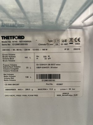

När jag kör laddar inte bodelsbatteriet om kylskåpet är på. Stänger jag av kylskåpet laddas batteriet. Jag har Thetfords stora kylskåp med separat frys som drar 190W enligt typskylten på kylskåpet. Bilen är en Solifer Action halvintegrerad 2011 med Fiats 3,0 liters motor. Kan det verkligen vara så att kylskåpet tar all ström så att det inte finns något kvar att ladda bidelsbatteriet? Har nyligen satt in ett SBL Lithiumbatteri och det är på deras på jag ser hur batteriet laddas. Hur det innan vet jag inte då jag köpte bilen i höstas.
