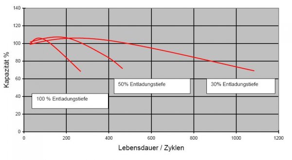

Sv: Bodelsbatterier
Det kan vara för att batteriet skall klara av fler laddningscykler o längre livslängd som man stänger av tidigt.
