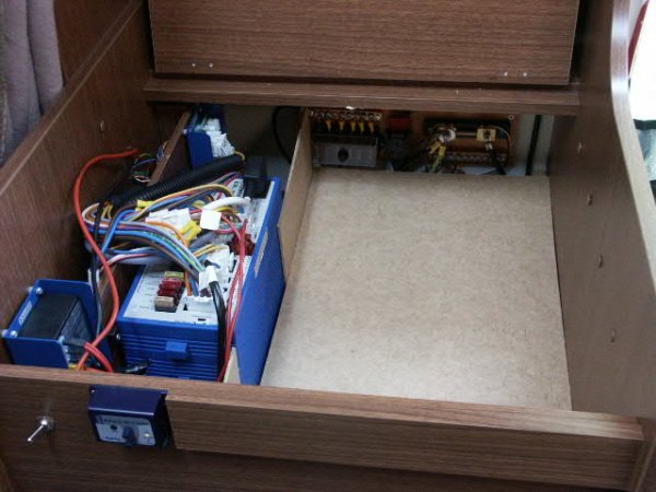

Sv: Bodelsbatteri - vinterförvaring
EBL, den stora blå klumpen till vänster i bild.

F.d. 53149
Hmm, det är tydligen olika beroende på
vad man har för bil. Kommer inte ihåg
någon sådan i vår bil.
Tack i alla fall Monica eller Robert
PS. Vilken enorm plats ni har för bodelsbatteriet!

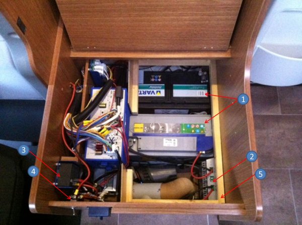

Mariarne:
Genom att montera en träram och lägga en skiva ovanpå ramen fick vi ytterligare ett förvaringsställe som annars skulle varit outnyttjat.
Utrymmet finns under sidofåtöljen.
1. Dubbla bodelsbatterier
2. MPPT-regulator
3. Shaudt LR 218 regulator
4. Switch, väljer LR 218-regulatorn- 0 - MPPT-regulatorn
5. Träram.
Anledningen till att jag har två regulatorer är att jag först köpte LR 218 men köpte senare MPPT-regulatorn som är betydligt effektivare.
