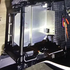

Tack, men den plåten tog jag bort när jag installerade dagens 150ah Creabest batteri för att mer utrymme
Jag har monterat creabest 270 amp batteriet under stolen ,tog bort orginalplattan för batterier isolerade bort kalldraget under stolen. Passade perfekt och handtagen på batteriet blev bra fästen att säkra allt
