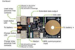

Nu dog mitt styrkort for de externa relaerna (positiv terminal utgang). Igen!
Senast det hande var i Maj, da kopte jag ett nytt kort och det har fungerat anda tills nu!
forra gangen var det jag som klantade till det och dodade bluetooth modulen.
nu startar den men stoppar direkt igen. Jag har kontakt med blatanden men batterierna visar 100%, jag vet att de ar 50%.
samt att den kopplar bort relaerna inom nagra sek. jag har testat i timmar nu att koppla om o lata dem vila en stund for att forsoka igen, inget hjalper...
Jag funderar pa om det ar ett fel som ar trasigt.. ;)
Har mailat dem och fragat om de kan skicka ett kort express till mig, men det e ju Fredag EM. Just nu har jag kopplat forbi banken o kor pa startbatteriet med inkopplad laddare, bara for att halla ovriga system vid liv...

Det bör vara en gnistsläckare som tar hand om den induktiva energin i det externa reläet, annars trycker det tillbaka en spänningsspik med omvänd polaritet mot BMS:en. En diod med minst samma märkström som reläet är en enkel lösning.
F.d. 22252
Ja strecket eller märkningen på diodens minus ska kopplas på plus på reläet men jag antar att det finns inbyggt i reläkortet allt annat vore vansinne. Det jag undrar över som jobbat mycket med kretskort är ju hur lödningarna på komponenterna är.
Ganska vanligt att de som konstruerat kretskortet jobbar med elektronik inte på hur den mekaniska delen är och det är ofta att det blir seriefel dvs samma fel efter ett tag på nya kretskort.
När jag var ung var jag tvreparatör och vissa modeller av samma märken fick samma lödfel på ett kretskort och man visste redan från början att det bara var att löda om kretskortet så var allt klart, de som hade tur fick det inom garantin de andra inte.
Jag skulle vilja sträcka mej så långt att den största delen av felen beror på dåliga lödningar inte så ofta beroende på att en komponent ger upp. Och speciellt i en bil som blir utsatt för mycket stora temperaturväxlingar -20 - +50.

Jag hittar inte bilden pa 12v varianten just nu, men pa bilderna ser ni...
jag har fortsatt mina test undernatten.. detta kort verkar gora en sjalv test, darefter kopplar det loss bade ladd och forbruknings rela.
bara att invanta ett nytt kort, samtidigt sa ar det snart dags att byta celler. I dag har jag 300A men funderar pa att kopa ett mindre med BMS integrerat i det.. jag har inbyggt elverk som jag anvande ca 10h om aret (micron), och batterierna gar aldrig under 60% med solceller och korning.
ska fundera pa det hela ett tag till...

Men som du ser pa styrkortet sa sitter det rela pa det som sedan drar det stora relat.
Allt ar kopt pa samma stalle och detta ar vad de rekomenderar.

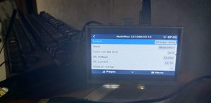

Snabb felsokning...
Huvudbrytaren (rela av tveksam kvalitet) forbikopplat, ingen varme i kablage, alla sakringar hela i ebl, ohm matning pa rela visar att det e kasst (genererar bara varme istallet for att skicka strommen vidare), saledes har jag flera fel, batteriavskiljande styrkort for BMS havererad (detta kopplar bara bort batteriet), huvud brytaren avslutade sitt liv med mycket varme och doft.
Nu nar Lifpo4 batterierna ar isolerade fran systemet, samt huvudbrytaren forbikopplad sa har jag bara start batteriet i systemt. Samt laddaren, vilket gor att belysning och kyl/frys fungerar (kontollkrets 12 v, drivs av gas eller110)
Jag har som ni kan se pa bilden koll pa strommarna i systemet, detta ar en RPI som jag just nu utokar med en touch skarm och victron OS.
detta jobbade jag med i gar nar bms:en slutade att vara med i leken. RPI:en har jag haft ett bra tag nu, och mycket enkelt att overvaka systemt online var jag an befinner mig. Touch screen ar ett bra tillagg, nasta utokning blir med tank nivaer och start stopp funktioner ex starta pannan, kyl o frys, AC osv Kul att ha funktion nar man inte vart i bilen pa ett tag och vill komma till en varm/kall bil och en kyl redo for mat o dryck ;)
