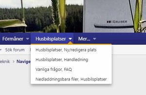

Söker bland medlemmar någon som kan hjälpa mig med en BMP fil som jag skall ha tillsammans med ställplats filen iGPX format, den se ut som en vit botten med en blå figur av en husbil .
F.d. 59502
Om du behöver det hela för användning i en Garmin-navigator är det bättre att du laddar ner någon av de GPI-filer som finns (med eller utan bilder på husbilsplatserna, den med bilder är ca 750 MByte stor, utan bilder ca 2 MByte) då får du med ikonerna inbäddade i filen så de visas på navigatorn med rätt ikon till rätt plats. Instruktioner om hur man får in dom i navigatorn kan du läsa här nere under bilden.
Om du behöver ikoner till en GPX-fil för användning någon annanstans så finns de i den här filen https://www.husbilsklubben.se/resources/hbk-s-ikoner-till-garmin-navigator-basecamp.339/
Du hittar alla filer som har med husbilsplatser att göra om du klickar på den lilla nedåtpilen bredvid Husbilsplatser i menyraden när du har loggat in.
Får du problem så återkom så skall jag nog kunna hjälpa dig.
Först se till att minneskortet i navigatorn är formaterat
Sätt micro-SD kortet i en en adapter i en dator (jag kör Windows). Efter ett litet tag skall minneskortet dyka upp i filhanteraren. Om foldern inte redan finns så skapar du en folder som heter Garmin. I den foldern skapar du så ytterligare en folder som skall heta POI. Till POI-foldern flyttar eller kopierar du sedan gpi-filen (husbilsplatser_med_bilder.gpi eller husbilsplatser_utan_bilder.gpi). Mata sedan ut minneskortet från datorn och sätt in det i navigatorn. Nu bör husbilsplatserna dyka upp under "Vart" -> "Kategorier" -> "Egna POIs".
Visa bilaga 206395
Hej Skalman52, Hjätlig tack jag har laddat ner en GPX fil men nu ändrar jag till GPI fil, så jag kommer igen om jag får problem men det tror jag inte din instruktion är OK, tack
