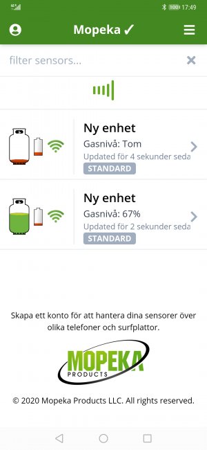

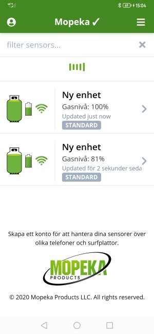

Kollade precis... Se bild
1 skall vara tom så den ser ut att fungera
2 kan nog vara rätt värde
Så tusen tack för tipset.... Skall kolla framöver hur det fungerar utan gel ;)

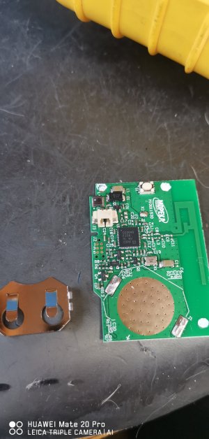

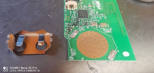

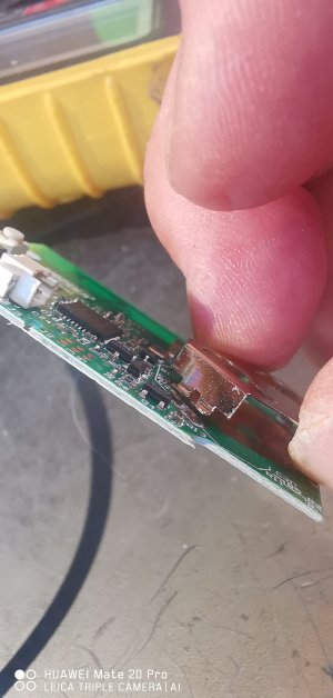

Idag bytte jag batteri på båda enheter..
Men när jag skulle ta ut det gamla batteriet (cr2032) så lossnade hela batterihållaren från kretskortet....
Och den andra enheten lossnade hållaren på ena sidan.... Och typisk på den sida som är svårlöddad...
Men jag har inget val just nu så jag bestämde mig för att fixa "skiten"
Jag kalkylerar med att en kanske går ått pipan, eftersom det sitter några SMD komponenter väldigt när där jag måste lödda...
Efter lödd ingen var det bara att testa och se vilken jag skall behålla...
Jag tycker att när båda batterihållare lossnar så lätt så har tillverkaren slarvat med tillverkningen av denna produkt... Så ett varnande finger för Mopeka...
Jag hade lagt på lite lödtenn på fästena på kretskorten och sedan värmt batterihållaren med gasol och sedan tryckt dit den på kretskortet.
