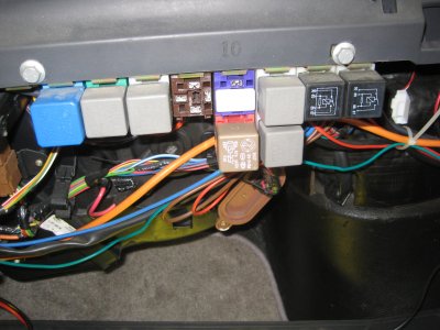

Har en Fiat hymer 544 år 2001 och söker efter var blinkersrelät sitter. Kan någon hjälpa mig innan jag monterat ner hela instrumentbrädan
Vänster fram och bak fungerar,jag har prövat med att jorda om vid blinkerslamporna på höger sida men blinkar snabbt ändåFungerar blinkersen åt något håll eller är det helt dött
Då jag söker på nätet om ett nytt relä visar dom ett runt aluminiumfärgat relä till min årsmodell.Hej, jag tror att det sitter under handskfacket. Något av reläerna på bilden. Lycka till. /Roy
Jag får börja om och felsöka,problemet började efter jag tog bort höger kofångare bak för att komma åt det nedre ventilationgallret för att sota brännaren till kylskåpet.blinkersen fungerade innan.Tror inte det är fel på relät det är samma relä det är spaken som styr vilken sida som blinkar, låter som jordfel eller fel watt på någon lampa.
