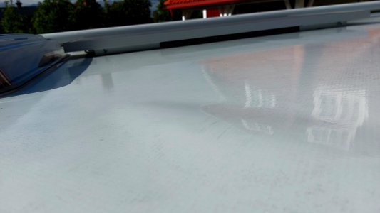

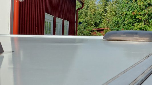

Har upptäckt två blåsor på taket på min husbil, en LMC 2016. Har helt nyligen gjort fukttest på LMC utan några anmärkningar.
    2,9 MB · Visningar: 119
    2,6 MB · Visningar: 118

Liknande blåsor på taket hade jag på min Dethleffs 2008 för några år sedan. Jag upptäckte dem av en slump en väldigt varm sommardag. Till nästa säsong var blåsorna borta.

Med tanke på den nyligen gjorda fukttesten borde jag väl inte vara alltför orolig för upptäckten av blåsorna.
Det beror inte på fukt utan limsläpp i takets sandwichkonstruktion. Aluplåten utvidgar sig i värmen och om limmet inte håller emot tillräckligt blir det så. Brukar även bli blåsor på sidorna. Gå runt på en camping en varm sommardag och kolla på fordonen i solen så hittar du säkert detta!

Ja det är troligen isoleringen som lossat från ytterskiktet, antingen den är limmad eller uppskummad direkt mot det.
Det är inte omöjligt att det finns lite gaser av det som gjort uppjäsningen av skummet därinne i bulan och som trycker på.
Det kan ev. gå att avhjälpa lite eller rätt mycket, så inte mer släpper därinne och bulan blir större.
Ingen exakt vetenskap (och jag säger bara att man kan men inte behöver :msn_dontknow:) göra något, men det som brukar hjälpa en hel del faktiskt är....
Taket är ju tätt och isoleringen har ju stängda porer för att inte suga åt sig vatten m.m. så trycket därinne kan ju inte komma ut.
"Borra" hål i yttertaket är ju helt uteslutet naturligtvis, men sedan beror det på var man hamnar om man mäter ut var bulan sitter men på insidan av bilen. Nu är det ju taket men det kan också ske på väggarna m.m.
Sedan beror det också på inredningsbeklädnaden och var bulan sitter, för ett litet hål inifrån brukar hjälpa.
Man kan ju inte bara ta ett litet borr och då riskera att komma rakt ut med lite otur och lagen om all dj.....het, men en tillräcklig bit ex. pianotråd lite lagom kanske bara 1.5 m.m. eller så, som man plattar till lite i spetsen som en liten sked och sedan en smidig borrmaskin eller kanske bäst en sådandär gammal handdriven drillbormaskin och så borrar man genom innerskiktet ( ev. ett riktigt borr bara till någon cm. in genom innertaket, men tänk på att typ tyg kan dras och trassla sig runt ett borr som snurrar ) därefter pianotråden, allt för att inte skada yttertakskiktet).
När man kommit (lätt) genom isolering in i bulan och man backar ut med "borret" så brukar det faktiskt pysa ut övertryck genom hålet, och beroende på om takskiktet töjt sig lite, eller kanske inget, så brukar bulan sjunka ihop efter ett tag faktiskt.
Låt hålet vara öppet så bulan kan andas lite.
Om man vill ha ett hål i inredningen beror ju på var man hamnar invändigt och mycket på vad innertaket ( eller innerväggar) har för klädsel naturligtvis, för en del klädsel gömmer ett hål helt om man har tur.
Att bara sticka upp typ en kraftig nål eller något brukar inte funka för isoleringen kan ev. täta till när nålen dras ut, så det inte blir ett litet andningshål kvar.
