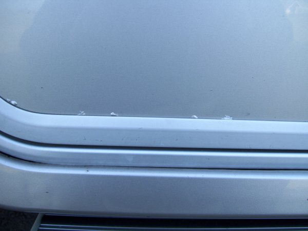

Hymerägare gör en kontroll i nederkanten på bodelsdörren. Jag har en S-klass 2009 där lacken
blåsar sig,det började redan efter två år,verkar mycket svårt att få reklamation på detta,
tillverkaren ställer endast upp med goodwill eftersom garantin endast gäller två år. Jag har haft ett antal nya husbilar, men aldrig haft problem med dålig lackering.Dörren måste bytas och jag
har fått kostnadsförslag på detta som är helt oacceptabelt,denna reklamation bör tillverkaren
stå för till 100%.Men tyvärr, garantin är endast två år svarar tillverkaren.
Jag ska prova lägga in en bild,kan hända jag lyckas.

Det liknar samma problem som bl a Peugeot har på vissa kombimodeller. Man har konstaterat att det är för tätt mellan lucka och kaross/ stötfångare. Det kommer grus emellan och när man öppnar och stänger luckan, repas lacken och rosten/ vitrosten kommer som ett brev på posten.
Inte heller de tar något ansvar utan möjligen på goodwill.
Nu vet jag inte vad det är för material i din dörr men det ser likadant ut.

Jo det har ju helt klart varit för tätt och det är väl aluminiunlucka så det kommer med tiden komma ut vitt mjöl ( oxidation) om det inte åtgärdas och då gäller det ju inte bara lacka om utan skapa ett större utrymme i skarven .

Förstår inte att det kan vara för tätt. Rör sig listen i dörren vid stängning?
Den övre listen sitter väl skruvad i dörren och den undre i karossen.
Tycker möjligen att lackeringen på dörren är dåligt gjord före montering av listen eller att fukt i den övre listen på något sätt orsakt detta. Något galvaniskt med rostfria skruvar i listen????

Roadglider jag har samma uppfattning som du ,det är alldeles uppenbart att det är brister i
underarbetet före lackeringen, där finns fönster i dörren och även här finns blåsor i kanten runt
fönsterlisten.Dessa började komma efter två års tid, det finns ju biltillverkare idag som har 6 till 10års lackgaranti.Vi får se vem som ska betala vad,dörren ska i vilket fall som helst bytas.
