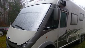

Jag köpte isolermatta och klippte till. Det är dubbla lager aluminium folie med bubbelplast emellan, 6 mm tjock.
Jag sydde på kantband och fäststroppar. Sätts fast med hjälp av bungy cord och IKEAs sugproppar i sidorutorna och med kardborreband i backspeglarna. Isolerar MYCKET bra.
Kostnad ca 250:- och ett par timmars arbete.
