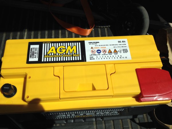

Har ett sådant i bakluckan just nu efter dagens lunchshopping :)
(De är gula, går inte att undgå att hitta i Biltema-varuhuset)
