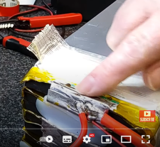

Nu är det så att man får för vad man betalar för, det finns i princip inga "fynd" när det gäller drop-in LFP, marknaden översvämmas med lågkvalitativa lågprisbyggen från Kina. Visst kan man använda de till nån fjällkoja för lyse m.m. men jag skulle definitivt inte använda ett "budgetbygge" från Kina i min husbil.
Man behöver inte lägga på så värst mycket mer pengar för att få ett batteri av högre kvalitet som är säkert samt levererar det som utlovas.
Ni som vill fördjupa er i "budgetbyggen" så rekommenderar jag Will Prowse You Tube kanal, det finns ingen som slaktat så många "budgetbatterier" som han, börja med t.ex denna video
då förstår man hur man inte ska bygga ett hållbart och säkert batteri som levererar i minst 10år.
Men som sagts tidigare ser priset för bra ut mot reklamen så finns det en anledning.
