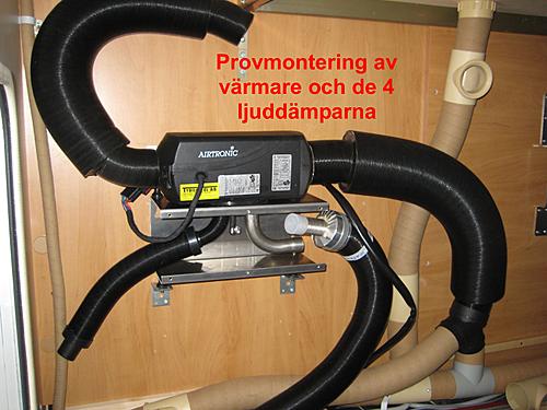

I den Eberspraecher som jag monterat i min husbil så sitter termostaten i temperturreglaget inne i bodelen. Se bild.
För komfortens skull vill jag verkligen rekommendera att använda ljuddämpare på all fyra luftanslutningarna.

Jag har haft Webastos värmare i båtar. Jag ser på bilderna att några djuddämpare inte finns med . Det bör Du ha både på utblås och insug luft samt på avgasröret. Webastos passar säkert, men det plockar ju till pengar.Kommentaren riktar sig till Edin8484:as bilder. På Chiquitas bilder finns ju dämparna med.
