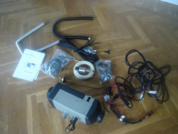

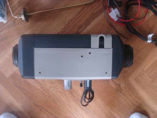

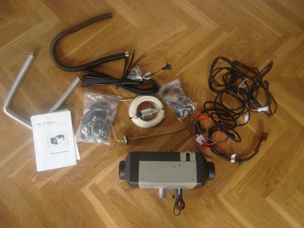

Hejsan håller på med att inreda en skåpbil till enklare husbil.
Har länge funderar på uppvärmning gasol eller diesel.
Men jag har haft några husvagnar med gasolvärme men har aldrig gillat gasol.
Så då fick det bli en luftdieselvärmare från kina.
Skälet till just denna värmaren är pengar. Brist på pengar värkar höra till vardagen.
Jag har beställt en värmare för 4tusen det är samma värmare som norrlandsinport, contienerrally å några andra saluför.
Min från till er är finns nån där ute som har en sådan?
Hur funkar dom?
Hör gärna av er

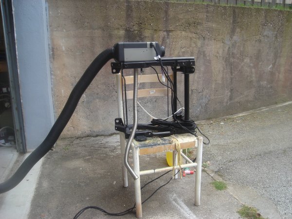

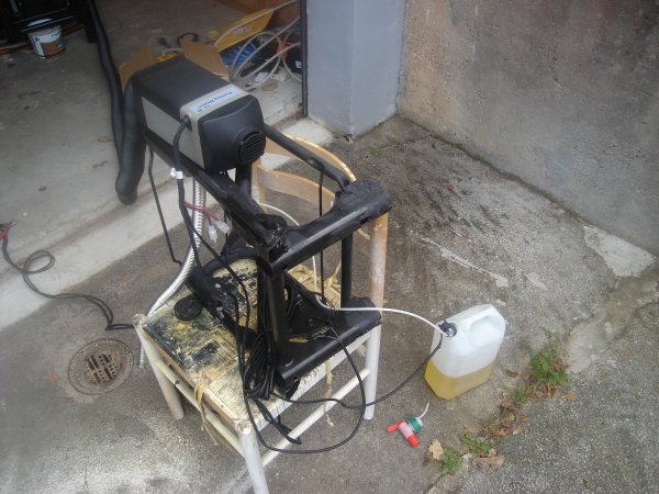

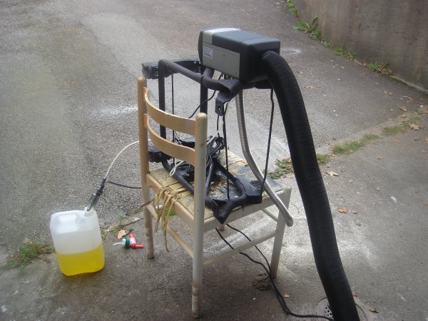

Nu är värmaren installerad. Jag fick lite konstiga driftstörningar i början, men det var bara lutningen på doserpumpen som var för liten.
Nu funderar jag på om man ska köra den i automatläge eller konstantläge. I autoläge gör den återstarter ( tror jag ) med glödstiftet. Kanske dumt med den extra strömåtgången. I konstant läge går den hela tiden så man får justera mellan olika effektlägen. Hur gör ni ?
