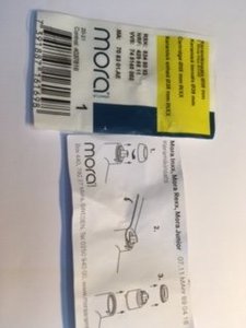

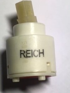

Jag har tryckvatten i bilen och fick en läckande kran vid årets test av systemet. Skruvade isär kranen och fick ut insatsen, en Reich 35 mm, som antagligen frusit trots avtappning. Den finns bl a hos HolidayFritid som reservdel, men saknas givetvis ute hos husvagns- och husbilsfirmorna, dom vill ju helst sälja hela kranar som dom har hemma, om man inte vill vänta en vecka eller mer. Systemet går ju inte att använda under tiden - och där hamnade jag. Efter någon timme på nätet hittade jag en insats som bl a sitter i en kran från Mora Armatur och har artikelnr 834 5093. Den funkar perfekt, och det bästa av allt - den kostar bara 150:- på t ex Ahlsells och inte 250-400 som Reichs hos husvagns- och husbilsfirmorna. Bytet går på 5-6 minuter. Mora 834 5093.JPGReich 35mm.JPG

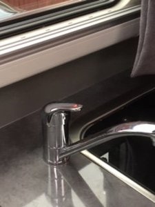

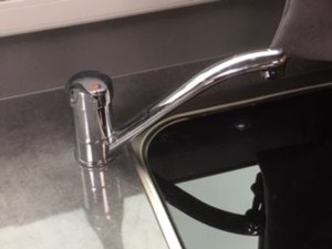

Hur ser er kran ut/typ på blandaren??
