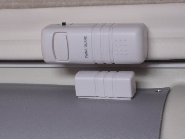

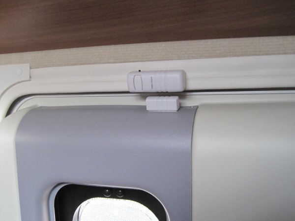

Vi har också CarGard med fullständigt skalskydd och en inre rörelsedetektor.
För att ytterligare säkra bodelsdörren så har jag kompletterat med ett enkelt dörrminilarm "Twins Guard" från Claes Ohlson för 79 kr. Detta dörrlarm slår vi på manuellt och det ger ifrån sig en signal på 110 db när dörren öppnas. Det ljudet lär vi säkert vakna av. Bifogar några bilder på dörrlarmet.
