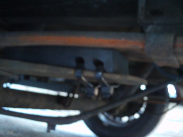

Hej igen, angående överbelastade /utslitna fjäderblad, så har jag bifogat en bild från min förra husbil en Peugeot J5 från 1989 där bladfjädrarna var utslitna på grund av ständig hög belastning (vikten från bo-delen, ej beroende på annan medförd last). För att på ett billigt sätt kompensera för de slitna/utmattade fjäderbladen, så installerade jag gummikilar mellan det nedre fjäderbladet och nästa övre blad. Det behövs 4 sådana kilar totalt, två till varje fjäderpaket (framända + bakända på varje fjäderpaket).
Jag ber om överseende att bilden inte är helt skarp.

Jätte bra bild där ser man. tusen tack bilden säger mer än 100 ord.
en fråga om hur och varför gjorde du det? var bilen skumpig och lite skakig när du kör?
nu får ni ursäkta mig men hur får jag tag i de gummikilar man ska sätta dit?

Jag monterade gummikilarna för att bakfjädrarna var utmattade av ständig hög belastning från bilens bo-del. Hela bakvagnen hade sjunkit ner så att det var ständig kontakt mot bakaxelns gummibuffertar. Bilen var stötig bak och svårhanterlig på kurviga vägar. Efter montaget blev det mycket bra väghållning samtidigt som bilen blev mer lättstyrd i ratten (jag hade ingen servo på den bilen).
Kilarna kan du köpa på någon gummiverkstad som har möjlighet att tillverka och som kan få in det i produktionen. Jag köpte mina i Partille industriområde hos en gummiverkstad som heter SIGAB. Räkna med att dom kostar några hundringar per styck. Storleken måste du avgöra/mäta när du har lyft upp bilen så att det blir 117 millimeter avstånd mellan plattorna där bakaxels gummibuffertar är monterade och motstående platta som gummibuffertana skall stoppa mot vid överlast.
Mina kilar var cirka 130 mm långa, 55 mm breda, 15 mm tjocka i den smala ändan och 30 mm i den tjockare ändan. Detta måste du dock kontrollmäta hur mycket öppning du får mellan fjädebladen när bilen är upplyftad som tidigare beskrivits. Den öppning du mäter i det läget blir rätt mått på kilarna. När du efter montering släpper ner bilen så att du får lasten på fjädebladen blir kompressionen av gummikilarna lagom i förhållande till ett läge såsom om fjäderbladen varit i bra kondition. Lycka till!
