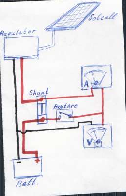

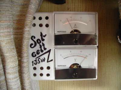

Kanske någon vet. Jag undrar man kan koppla instumentet "BH-1 Battery Monitor" direkt till Shaudt LR 1218 regulator för att se hur mycket volt eller amper som enbart solpanelen ger.
I manualen finns det två möjligheter att se två oberoende batterier, start och bodel. Nu har jag bara kopplat den ena dvs bodelsbatteriet och det fungerar fint men jag tänkt jag vill också se hur mycket solcellerna ger och funderar om man koppla den andra kablen till solcellsregularton ut.
Jag är lite avundsjuk på de som har digitalainstument i HB som kan se allt, kanske detta oxå kan fungera.
