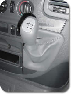

Stämmer, bra att du nämnde det ifall Adastra stöter på en sådan,
MB's robotlåda kallades Sprintshift, nu vet jag inte säkert men den fanns väl bara upp till 4xx-chassit, den hade problem med slirande koppling m.m. togs bort som tillval, inget bra val av vx-låda i husbil. Funkar dock i lätta Sprinters.
Känns igen på markeringarna på spak-knoppen (lånad bild)
    9,3 KB · Visningar: 184
