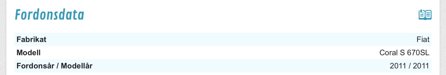

Väldigt säker, köpte den ny 2011
Visa bilaga 236537
Men då kanske den inte har partikelfilter?
Vad påverkar då K-värdet och vad skulle man behöva göra om det överskrids?
Brukar stå i reg-beviset vilken euro klass du har på din husbil.
Troligtvis har du euro 4 ,och slipper byta något partikelfilter.
