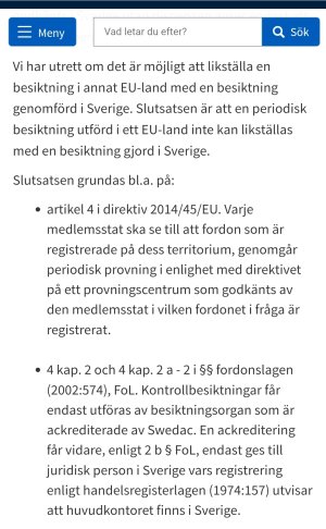

Dispens för besiktning utomlandslands godkänns inte sedan några år tillbaka.
Det blir då automatiskt körförbud om bilens inte besiktigas i tid i Sverige.
Vid ev kollision kan det bli problem med både polis och försäkringsbolag.
Edit: I villkoren för min försäkring (LF Älvsborg) står det betr. assistans- och vagnskadeförsäkringen att ersättning för skada om fordonet har körförbud kan sättas ner eller helt utebli

Kan bara konstatera att det är fullständigt ofattbart att en besiktning i t.ex. Spanien inte gäller i Sverige trots att vi är medlemmar i EU vilket också Spanien är...!
Då jag körde obesiktigad utomlands var jag även i kontekt med Transportstyrelsen, om varför ett annats lands bilbesikning inte gäller i Sverige.... Det svar jag då fick var att andra länders besiktning genomförs inte på samma sätt som i Sverige, bla när det gäller rost, så har de länder en annan syn.
Men jag håller med om att man borde fått besikta inom hela EU, om man bor inom EU och fordonet är registrerad inom EU....

Ovan innebär vad jag förstår att en Svensk besiktningsfirma kan öppna en filial i ett EU land och besikta Svenska bilar enligt Svenska regler.
