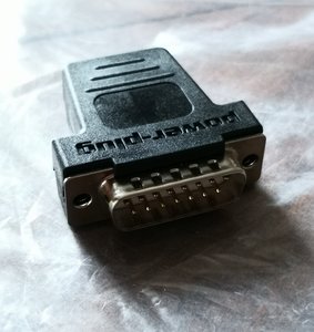

Om så hur gör man. Har hittat en kontaktgrej som kom med bilen. Ersätts boxen med den?

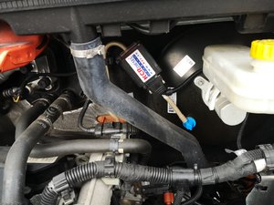

Före:
(Synpunkter på montering undanbedes. Förra ägarens jobb. Ska förstås fixas snyggare).

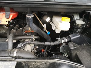

Efter:
Boxen bortkopplad o sladden lite undangömd.
Tyckte mig notera jämnare, mindre "hård" motorgång på tomgång utan box. Kan det stämma (första gången jag startat utan box så har inget annat att jämföra med)?
