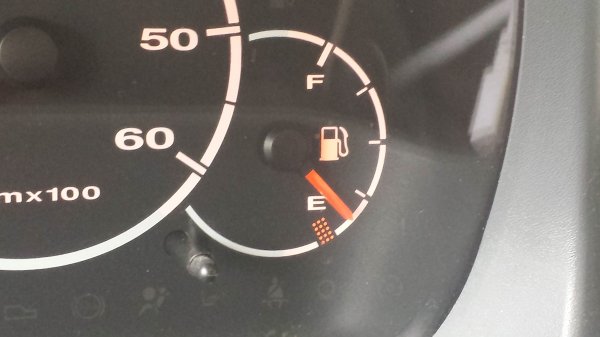

Jag skall köra den rejält varm och åka ner och fråga om jag får testa igen.
Att bilen går billigare med Tyska dieseln märkte jag när vi åkte ner för jag tankade fullt i hemma, körde ner till Trelleborg samt en extra sväng på 1 mil och sen tändes tanklampan.
Tankade sedan 3-4 mil söder om Sassnitz och körde hela vägen hem och tankmätaren ser ut enligt bilden nu hemma på garageuppfarten.

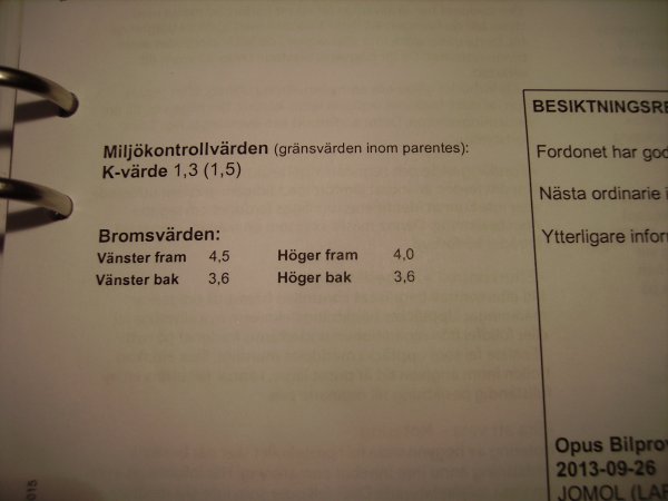

Lika motor som din K värde 1,3 (1,5) Tyskdiesel (Den dyra)
