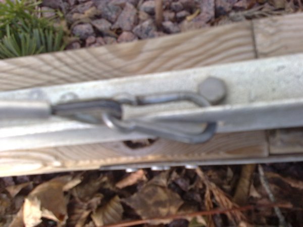

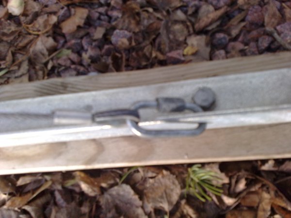

Wirehuset tog stryk. Karbinhakarna som låser vajrarna ner mot sargen drogs sönder på ena sidan - för klent dimensionerade.
Kollat med Wirehus-leverantören. Karbinhakarna (övre bilden) är för dåliga - dom använder inte sådana längre utan snabblänkar med skruv istället (oskarpa telefonbilder - nu är det för mörkt för att ta nya bilder).
Ni som har Wirehus som är 3 år eller äldre - kolla era vajerfästen!

Träramen är fäst med 8 gjutna plintar. Stålramen är skruvad med franska skruv i träramen.
Det var inte markfästet eller ramen som gav med sig utan karbinhakar (som den på övre bilden) som gick av.

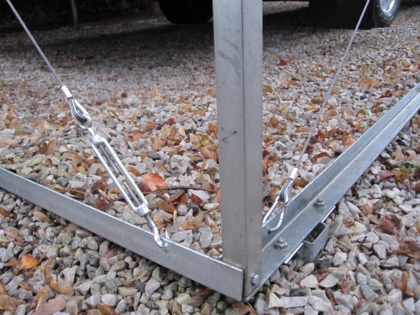

Fråga till Roland & Viola, hade ni kryssen monterade både i för och akter? Förresten en fråga till, om jag nu kommer ihåg rätt. Har ni besökt Iföverkens industrimuseum? Vsst var det skitfint.
Jag har vantskruvar på mina vajrar i gavlarna, har fungerat bra.

Bara i "akter". På vårt hus är hålen för små för att det ska gå att montera med vantskruvarna neråt på långsidorna. Vi har vantskruvarna neråt på bakgaveln och uppåt på långsidorna.
Har inga vajrar i fören - öppet så att man kan köra ut och in.

Sen ser jag på er bild att ni har just de karbinhakar jag varnade för. Om ert hus står utsatt för vind - byt ut dem! Ring Jarex - han hjälper er.

Det är klart att man kan spänna, men förstår inte hur det skulle hjälpa? Vinden slet sönder karbinahakarna - dom försvann helt enkelt...... Enligt både mig och Jarek på Wirehus är dom för klent dimensionerade. Wirehus levereras numera inte med sådana karbinhakar.
Däremot finns det en annan faktor - vi har en s.k. konsoll i stället för vajrar och stolpe framför entredörren till husbilen. Det är en konstruktion som spänner upp via en "Ministolpe". Den är naturligtvis en svaghet i konstruktionen som belastar övriga vajrar och ben lite extra. Efter samråd med Wirehus ska vi ta bort den och ersätta den med en stolpe och vajrar.
