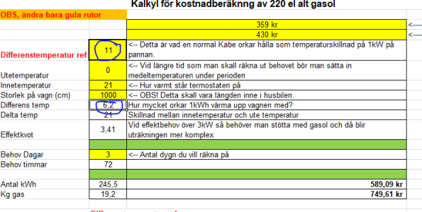

Intressant.
Lite feed back:
Verkningsgradsförlusten för gasol är inte medräknad, el har som bekant mycket nära 100%verkningsgrad inne i pannan/husbilen.
(lite går ju bort i kabeln som ligger utomhus.)
Jag pluggade in mina data och får inte ihop det.
I min övre ring står det hur många graders temperaturskillnad 1kW räcker till.
Detta anges också i den under markeringen, detta värde är fel, det är ju redan angivits till 11 grader.
Lars Gradén
28
37230
Jaha - och vad är kostnaden för 3 dagar? 589 eller 749 kr eller 589 +749 kr. En väsentlig skillnad.
Kan väl heller inte stämma att 3 dagar kostar så mycket.
