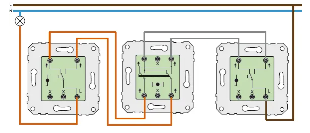

Denna bör fungera, även fast det är likström.
Visa bilaga 225481
Ja, jag känner också att det bör fungera. Ska provkoppla lite, utanför husbilen för säkerhets skull... ;)

Kan ju svara mig själv och samtidigt rapportera hur det blir. Jag har provkopplat löst på arbetsbänken med 2st trapp-brytare samt en korskoppling, ledslinga och kopplat via 12v-batteri, och det fungerar alldeles utmärkt! 3st strömbrytare som fungerar helt oberoende av varandra.
