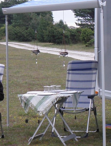

Vi har några ljuslyktor. En med ett elljus som tänds med timer. De andra är vanliga värmeljusstakar som inte blåses ut av vinden. :yes:

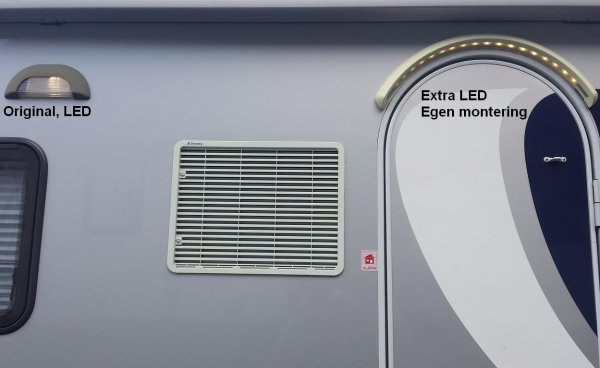

Förutom en ledlist över ytterdörren så brukar jag lägga "solcellslocken" till några lampor i framrutan eller annat ställe där solen kommer åt. Lyser sen hela kvällen.
Även nedanstående lampor har jag. Funkar fint, skymningsrelä och kan hakas eller temporärt skruvas fast på markisen t.ex.

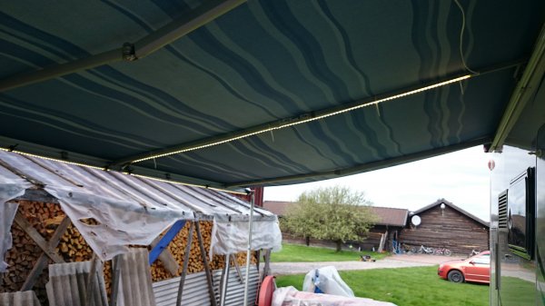

Jag har tre stycken ca 2m långa lister med 5050 dioder IP65. Två stycken sitter längst fram på markisen, den sista sitter på "raftern" staget som går in mot husbilen. Ljusstyrkan regleras med fjärrkontroll, ström tas från cigguttaget som sitter i ett skåp innanför dörren. Kabeln går in genom ett av sidofönstren.
LED listen är klistrad på kabelkanal från Jula.
Alla listerna är kopplade med snabbkontakter, frontlisterna med en delad Multiplexkontakt (för modellflyg).
Totalkostnad runt 300:-
Har tyvärr bara en dålig bild från funktionstest.

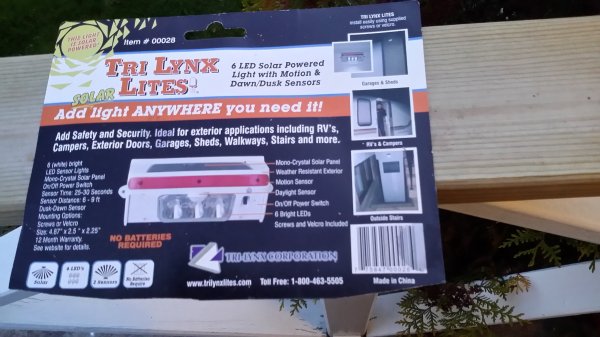

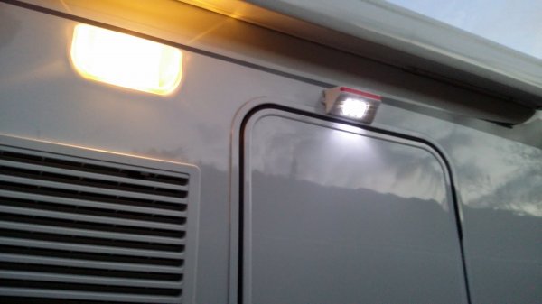

Tack för tipset. Har beställt ett tre pack idag. Blir ett bra komplement till den led lampa som köptes på ett "RV varuhus" i usa för en tid sedan.:)
