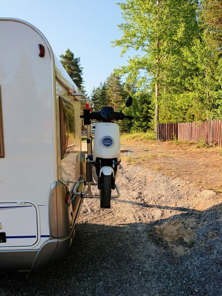

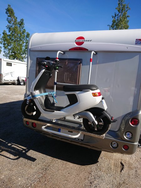

Genomgående skruv kan jag se att jag har i det nedre fästet, det man kanske skulle göra är ju som skrevs att förstärka med en plåtplatta mellan dessa bultar.

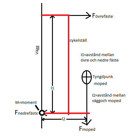

Försök att beskriva lasten på övre fäste
Krafter som kan påverka övre fäste cykelställ. Beskriver bara kraften övre fästet uttåt.
Vertikala krafter och nedre fästet tror jag inte är kritiska.
Fmoped=Den kraft som mopeden tillför, Fmoped=massan[kg]*9.81+dynamiska krafter gupp osv.(F=m*a)
Vid nedre fäste uppkommer ett moment M=Fmoped*l2
Fövrefäste = M / l1.
Fövrefäste = Fmoped * I2 / I1.
Här kan man se att ju längre avståndet mellan övre och nedre fäste ju mindre Fövrekraft.
Även ju mindre avstånd vägg moped ju mindre kraft
Slutsats Sätt mopeden så långt in mot vägg och ett cykelställ med så långt avstånd mellan nedre och övre fäste.
Gärna lite medhugg/motthugg.
