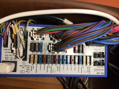

Kjell1351
2.138
Huddinge
17525
Enligt Skanbatt fungerar det bra med EBL 29. Om batteriväljaren skall vara på bly/syra eller gel beror lite på vilket batteri du har. Men oftast kan man välja bägge lägena, lite beroende på hur lång laddningen i absorptionsfasen skall vara. Enklast är att kolla med batterileverantören.
