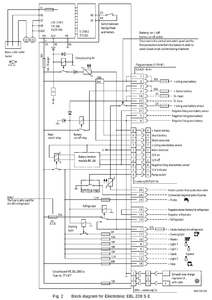

I min hb (Adria -05) har någon installerat en solpanel med en "no-brand" regulator direkt till bodelsbatteriet.
Det gör att instrumentpanelen visar urladdning om inte 230V är anslutet och man har någon 12V förbrukare igång.

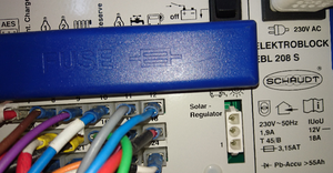

Men på EBL finns det en kontakt märkt Solar - Regulator
som jag ville utnyttja. Enligt elschema är det en mycket enkel koppling internt, och inkopplingen blir på rätt sida om strömshunten. Försökte få tag på lämplig kontakt på Bossings, men de finns inte separata. Man måste köpa en regulator för ca 1400:-, så det får nog vara för mej.
Men, det man får men rätt regulator inkopplad är att EBL laddar startbatteriet från solpanelen när bodelsbatteriet fått sitt.
/Ingvar
19.557
Det er en Molex kontakt, men en trenger rett verktøy for å montere ledninger i kontakten. En kan finne kontakten i en gammel stor PC og skarve ledningene, men for all del koble rett!! Mener det er pin 1 og 3 som skal benyttes for en ekstern regulator, men hva som er + og - er jeg ikke sikker på.
