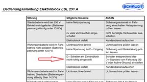

Lite längre ner i manualen står det under felsökning (förvisso en EBL 251 A men det borde vara lika) att Bodelbatteriet inte laddas om knappen D+ aktiv är i fel läge
