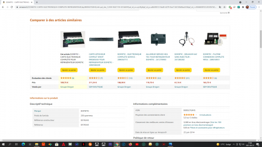

Gå in på denna säljsida i Amazon.fr, här finns reservdelen. Dom skickar hem den. Gör det själv jobb förståss. 2100 kr. Finns inte på Svenska sidan då alla länder verkar ha sitt. Frankrike och kanske Tyskland- det är bara att söka runt- finns tusentals kylskåp som är på väg att gå sönder.
Lite mastigt med 35 000 för ett nytt skåp.

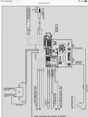

Har du mätt att det finns 12V vid modulen på kylskåpet med en multimeter.
Inte bara kollat på säkringarna. Det borde vara 2 st för 12V.
En på ca 20A när motorn är ingång. Den andra ca 2A, manöverspänningen för kylskåpet.
Det kan även vara glappkontakt någonstans eller kabelbrott.
Anslutningarna till modulen eller till EBL.
Det kan även vara dålig kontakt mellan modulen och displayen. På elschemat ser ut som det är en bred kabel mellan modulen och displayen.
Som du skriver är det många som har problem med att modulerna/ kretskorten går sönder. Man undra varför. Jag tror att det kan bero på den höga värmen bakom kylskåpen. Det kan vara en bra idé att ha en liten fläkt som även kyler elektroniken. Det är min teori.
