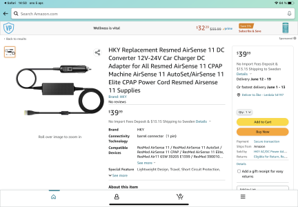

Jag köpte denna via Amazon, har använt den två nätter och den fungerar utmärkt. Tror att jag betalade runt 700 kr totalt.
