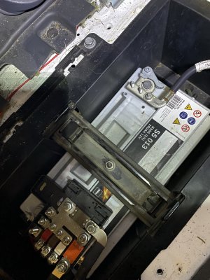

Hej,
Jag har, med stor sannolikhet, ett begynnande elfel i min husbil, Rapido 7093F -08.
Det märks när man kör och svänger, det som händer är att man hör hur det ”knäpper” som när en jordpunkt håller på att släppa alternativt en kabel som blivit skavd och kommer i kontakt med chassit och slår gnistor.
Jag har börjat felsöka och misstänker att det kan vara kabeln från generatorn/startbatteriet till EBL för laddning av bodelsbatterierna.
Inga säkringar har gått.
Är det någon som har koll på hur denna kabel är dragen, då EBL och bodelsbatterierna sitter i garaget?
Var sitter säkringen för denna kabel, tänkte koppla väck laddningen alternativt koppla väck kabeln vid startbatteriet/generatorn för att bekräfta min teori innan jag börjar riva.
Tack på förhand och ha en bra helg,
/Uffe
    1,8 MB · Visningar: 55
Koppla för allt i världen inte bort något på start-batteriet med motorn igång, det kan bli vansinnigt dyrt i slutändan.
Ingen risk. Tanken är att koppla bort innan jag startar upp och sedan köra en runda för att se om min teori stämmer. Dock behöver jag veta var jag kopplar bort överföringen.
Säkringen sitter väl på plattan för batteriets pluspol. På min HB iallafall.

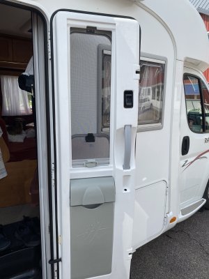

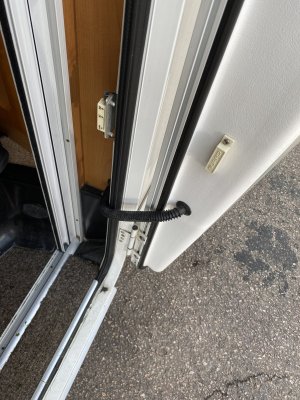

Jag har nu tagit mig tid och spårat elfelet till bodelsdörren.
Troligen är det kablaget till centrallåset som börjar bli dåligt/slitet men jag vill öppna upp dörren för att göra en fullständig översyn av samtliga kablage för att utesluta andra ”problem”
Min fråga är om någon vet hur jag enklast öppnar upp dörren utan att ta sönder något?
Tack på förhand och ha en bra husbilssemester,
/Uffe
    1,6 MB · Visningar: 28
    1,8 MB · Visningar: 28
Min ør er ikke helt samme som din, men måske kan du finde lidt inspiration til hvordan du får den inderste beklædning løs.
Tack för tipset!
Tillägg, vid närmare kontroll av dörren så såg jag att insidan av dörren är skruvad (skruvar under gummilisten som går att böja upp.
Frågan är om det är något mer jag behöver tänka på när jag lossat på alla skruvarna.
Jag kan se att jag måste skruva bort en skruv vid handtaget som används för att öppna bodelsdörren.

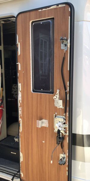

Exempel på hur det kan se ut innanför, när du demonterat dörrsidan.
Min dörr (Adria-15) var utöver plastnitar också limmad med en riktigt seg och motsträvig vit butyltejp runt om.
Jag fick lossa lite bitvis, kilade emellan och tills slut kunde jag lyfta bort hela plastkåpan.
