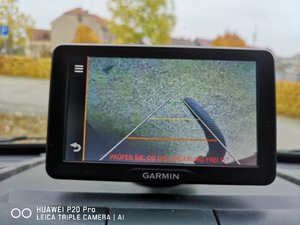

Monterade en BC40 förra året (2019) och är nöjd med den, trots att man måste aktivera den då man backar. Men bilden är klar och tydlig och stödlinjerna fungerar. Rekommenderas,! Bosse

Nån som har monterat en BC 40 trådlös backkamera med en gps Garmin Camper 770LMT-D
Är ni nöjda eller
Mvh Kjell
Garmin skriver: "Fungerar med din kompatibla Garmin-navigator". När man tittar på Garmins lista över kompatibla produkter finner man inte frågeställarens modell Camper 770LMT-D.
Har någon testat med just Camper 770LMT-D?

Jag har föregångaren på kameran till min camper 760.
Den får spänning när jag har D+,
Camper760 matas från bobatteri.
Så när jag startar husbilen, så hoppar kamerabilden upp själv på skärmen, (använder den som backspegel då och då vid färd) vill jag se kartan istället så får jag välja den, genom att stänga kamerabilden, vill jag sen se kameran får jag klicka på den ikonen i högra hörnet.
Kopplar man istället kameran att matas från backljuset så startar den automatiskt, och försvinner från skärmen när man lägger ur backen.
F.d. 58312
Monterade igår en trådlös från biltema , men la in kameran på bakljuset så att så fort jag startar så tänds skärmen och bilden kommer upp.
Tycker att då kommer den till användning mycket mera,man ser en bil väldigt tydligt på långt håll. Rätt eller fel ?

Jo, den finns faktiskt med i listan. Klicka på "kompatibla" på 3:e raden under rubriken "Fungerar med din kompatibla Garmin-navigator så att du kan se bakom fordonet".

Nu har jag monterat min nya backkamera till navigatorn Camper 770LMT-d ,trådlösa BC 40 den fungerar toppen.
Det var mycket enklare att backa med den inställd efter husbilens mått, bättre bild än den som är i stereon.

Jag har nu provat min på vår Sunlight t69l och den fungerar utmärkt och jag har även testat den åt sidan genom ett fönster med tanke på sämre sikt åt höger (dolda vinkeln) fungerar där också!:)
