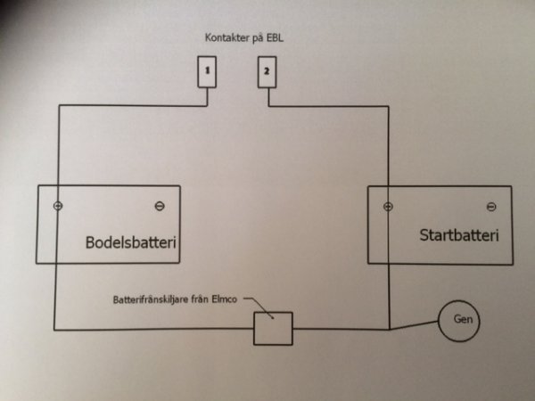

Finns det någon elektronik som man kan koppla mellan bodels- och startbatteriet så att det inte töms. Verkar som min bil tömmer bägge batterierna när man endast tar ström i bodelen. Verkar något galet med elcentralen

En vesentlig bedre løsning enn ctek dual er Softcharger fra Revnesystem, denne løsningen bygger i praksis om generatoren til å bli en smartlader som fyller alle batteriene til 100%. Om en passer på at det ikke går forbruks-strøm i ladekablene mellom batteriene så vil en oppnå at både bil og bo batteriene kommer seg opp på 100% om de alle er av samme teknologi - dvs alle AGM (ser bort fra LiFe foreløpig grunnet pris).
Noe som lager problemer for de fleste husbiler er bruken av 12V for kyleskåp under kjøring og kablingen går via elblokken. Dette gir et permanent spenningsfall til elblokken som kan beregnes ut fra hvilken kabeldimmensjon og lengde det er mellom bilbatteri og elblokk. Over denne reduserte spenningen kan en aldri få ladet bobatteriene under kjøring. Flytter en kylskåpet til egen sikring på bilbatteriet så er det mer mulig å komme nærmere full ladning av bobatteri.
Men som Bredo påpeker - selv noen få watt i forbruk fører til en liten redusering i den spenning som er tilgjengelig for ladning når ladningen går via elblokken. Legger en opp en egen kabel fra bilbatteri til bobatteri med D+ styrt rele så kan en belaste bobatteriet og alikevel oppnå full ladning om en bruker softcharger. Det viktige er at i kablingen for ladning så skal det ikke gå forbruk, men forbruk kan godt forekomme fra batteriene.
Softcharger sin funksjon er å løfte bilens maksladning fra 80-90% til 100%.
Revnesystem for mer info om Softcharger teknologien.
