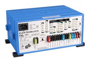

Har ett 150 A bodelsbatteri som va tomt (0.7 volt).
laddat det 3 dygn. montera idag inför premiärtur i påsk.Batteriet visar 13 Volt ändå är allt "dött" i bodelen.r
Inte ens digitala displayen där huvudströmbrytaren sitter lyser.
Kän de va en kortis" i batteriet kanske?
Kollat varenda säkring o dem är hela..
Vill ut o fira påsken ju med bilen

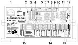

Har du lossat kontakterna som sitter på Bl 3 och Bl 9, på bilden ovan 5 och 7och sedan satt dit dessa igen.
Dessa strömförsörjer din panel.
