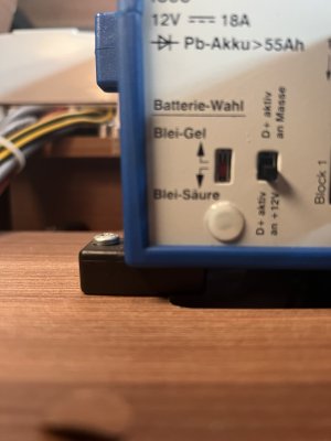

Hej alla ,en fråga då jag är lite kluven om detta när det gäller batteriladdaren i min husbil en Weinsberg R58 2016

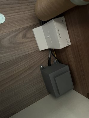

Under stora soffan sitter en batteriladdare o tydligen kannan skifta från syra till gelbatteri på den.min fråga är om jag har ett syra batteri till bodelen o ett till startbatteriet,måste jag då byta båda till gel om jag vill sätta in ett agm batteri i bodelen ..sen litiumbatterierna behöver dom nån speciell laddare ..tacksam för svar,,en fråga till under lilla soffan så sitter det en grålåda som känns varm o undrar vad den är till för

Nej, du kan behålla startbatteriet som det är. Båda typerna är "blybatterier". Litiumbatterier kan laddas med läge "AGM" även om det är rekommenderat att byta 230V laddaren till ett som kan kopplas om till LiFePo.

Den gråa lådan kan vara till 230v golvvärme det finns säkert en termostat som styr den.
